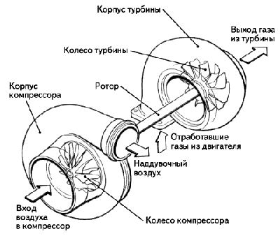

  16. Gilead
    Gilead Живу я здесь
    10 июл 2009
    4.948
    Audi A3 1,8Т МКПП 09г.
      26,8 КБ
      119
  17. Gilead
    Gilead Живу я здесь
    10 июл 2009
    4.948
    соответственно у приводного компрессора привод либо ремнем либо шестеренками от коленчатого вала :)) (турбины нет)
  18. Junior
    Junior Живу я здесь
    20 мар 2009
    2.847
    Allroad 4F трактор
    Понял. Был неточен в терминах, исправлюсь, но в общем вы же меня поняли, лопаточную машину я обозвал турбиной:shock: Всё в этом мире несовершенно.
    Экскузи муа :D
  19. Junior
    Junior Живу я здесь
    20 мар 2009
    2.847
    Allroad 4F трактор
    Я имел в виду ту часть нагнетателя которая отвечает за сжатие воздуха, а не принцип приведения в движение лопаточной машины.:thumbup:
  20. Junior
    Junior Живу я здесь
    20 мар 2009
    2.847
    Allroad 4F трактор
    В общем мы просто говорили о разных частях компрессора, ещё раз сорри за неточность терминов.
