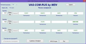

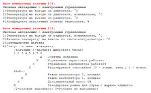

    Подключил VAGCOM, получил картинку. В 131 группе "номинальная температура на выходе из двигателя" 130градусов.
    Что за номинальная температура ?
    Я правильно понимаю, что у меня умер какой-то датчик, который дезинформирует систему о температуре двигателя и та напрасно включая вентилятор "ест" АКБ?
