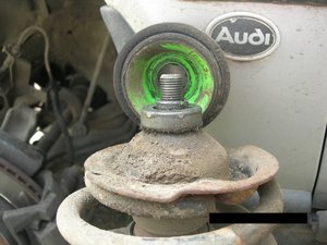

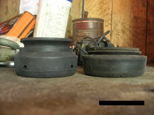

    В общих чертах. Обновил переднюю подвеску, часть шумов и стуков пропала а один остался. Заехал в сервис тот что поближе к дому, сказали что рейка стучит. я не поверил и поехал к другу у которого часто ремонтируюсь (зная что у него хороший опыт и ему можно доверится). он приговорил опорные подшипники которые я менял тысяч 10 назад. но он настаивал на своём диагнозе. я на выходных взял пивка и поехал в гараж, снял стойку и увидел что подшипник вылетел из обоймы опорника (фото ниже). купил новые Лимфёрдер (стояли Боже). Лимфёрдер оказались визуально добротнее и выше (фото ниже). Поставил их, покатался дня два и опять те же стуки. Опять снял стойку, смотрю развалились, подумал брак, поехал в другой магаз купил сто процентов не левый Лимфёрдер. Через 2-3 дня опять те же стуки!

    такое впечатление что шток амморта больше чем надо на 0,5-1мм поэтому такая фигня.. и получаеться что подшипник плотно налазит на шток.
    про маорты. живут они у нас не более 30 тыс км. насколько я более менее аккуратно езжу и всеравно за 2 года аморты у меня сдохли вхлам. стояли boge automatic. аморты меняй, уже пора.
    p.s дело в амортах а не в опорниках.
    p.p.s. опорники бывают 3-х видов по высоте : 34мм, 37мм, и 41(42)мм .
    у тебя на фото опорники низкие, и рядом с ними самые высокие..

    На скооько я знаю подшибники должны отделяться от чашки.
    Это нормального и в этом нет ни чего страшного.
