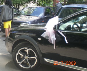

    Была уже тема про диски. Результат - два лагеря: те кто использует диски с проставками, и их категоричные противники. Себе купил летние диски 8"х17" ЕТ35 и проставки под них в 15 мм. Выточены из аллюминия конкретно под мои диски (1500 руб). Плюс болты 2000. Катаюсь и не парюсь :nod:
      294,6 КБ
      89

    Кстати, спасибо за фоты - так хоть понятнее как авто смотрится на тех или иных дисках.. А есть фото на А21 ?..
