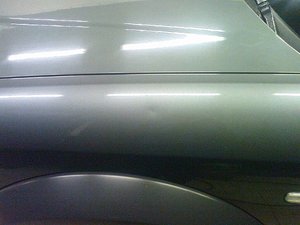

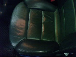

    Надумал - продаю allroad
    не успев купить - вынужден продавать...
    2000год, 126тыс пробега(реальный) В Рф с 2003 года и с пробегом в 82тыс приехала, у серьезного дядька стояла в основном в гараже, т.к пользовался служебным тарнспартом, поменяны передние баллоны. Все остальное оригинал и работает. По ошибкам: Система подачи вторичного воздуха и Превышено максимальное давление наддува... Акпп, подвеска и турбы в норме... Цвет серо-зеленый и такой же салон. Есть царапина на пер.бампере и маленькая вмятинка на крыле левом пер.
    Хочу за 520 тыс продать.. Как щитаете? Или ставить в салон на продажу за 550?
    на 121 и 125 новые передние баллоны, поменяны прокладки:клапан крышек и регуляторов фаз...
