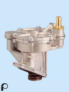

    Похоже усилитель не при чём. Снял шланг с насоса, завёл мотор. Втягивает очень слабо, т.е. прикладываю палец и чувствую, что сила втягивания очень слабая, другими словами ртом я втягиваю раза в два сильнее... Вот собственно и он, №1
    что думать - не знаю, парни, помогите советом

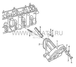

    может глупость думаю, но мне кажется, что в действие насос приводится распредвалом, так?
