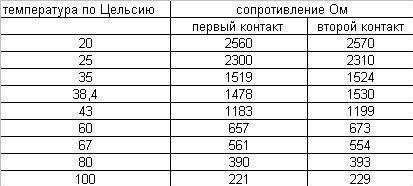

    Показания ДТОЖ.
    В общем замерил, выкладываю результаты:
    Теперь вопрос, датчик под замену или нет?
    От такого датчика может плохо заводится на горячую, с четвертого раза? [​IMG]

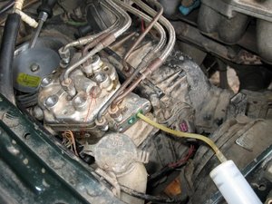

    Мерь на верхней пробке дозатора , там же и остаточное посмотришь. 6,6 системное и 3,5 остаточное.

    На фотке стрелка указывает на пробку, правильно?
    а остаточное сколько времени должно держаться после выключения дрыгателя?

    Фото не мое спер отсюда:
    http://www.drive2.ru/cars/audi/100/100_c3/100avant/journal/288230376152199936/

    Правильно.

    манометр есть и даже шланг, а какой штуцерок можно приспособить?

    8*1 на пробке или 10*1 если вкрутить вместо вывода на ПФ.
