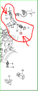

    Симптомы такие: постоянно работает вентилятор охлаждения, стрелка температуры ОЖ на нуле.
    ВАГ-КОМ возможности нет (ноутбук хана).
    Пошарив по инету пришел к выводу, что это ДТОЖ накрылся.
    Вопрос: На картинке два датчика, какой из них нужен в моем случае?
    Нижний: 06A 919 501 A Датчик температуры охлаждающей жидкости
    Датчик температуры ОЖ
    Насос системы охлаждения
    Верхний: 059 919 501 A Датчик температуры охлаждающей жидкости
    Двойной датчик температуры
    Спс за помощь.:nod:

    в моем случае с такими же симптомами, проблема решилась заменой двух датчиков.

    Двойной датчик дает показания в ЭБУ двигателя и на приборку. Соответственно при таких симптомах как у Вас его и менять, т.е. 059 919 501 A.
