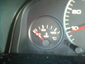

    Доброго времени суток, уважаемые форумчане.

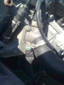

    Сразу к делу-стрелка индикатора температуры ОЖ не поднимается выше 50 градусов. Внимание вопрос: какой датчик в этом случае подлежит замене?

    если дело в нём то верхний, а вдруг двигло не греется? ))))

    Сколько ОЖ надо слить для замены?

    Если пальцы шустрые, то не сколько:) давление только сбрось.

    попробуй постучать слегка по панели в районе указателя температуры. У меня примерно такая же фигня- постучишь и стрелка медленно ползет к 80.

    так определишь, надо датчик менять или нет) может контакт в приборке плохой
