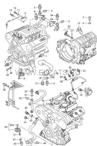

    их несколько обычно) один на вентилятор, другой на приборку, на AKE подскажу, на битурбо хз)

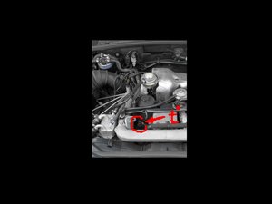

    Наелся датчик стопудово!!! у меня тоже самое было,поменял и забыл,заняло все минут 30...менял сам. находится сзади мотора на тройнике системы охлаждения цвет зеленый номер 059 919 501 A Бери только оригинал,он не больше 1000р стоит,другие быстро выходят из строя...на картинке он под номером 3

    Два у тебя датчика: на патрубке радиатора(на вентилятор) с правой стороны внизу(можно увидеть когда защиту мотора снимешь), а второй около масляного фильтра в развале голов около правой головы ближе к ТНВД(на приборку и мозги).

    Спасибо большое!Поменял датчик,действительно в нём дело было!
