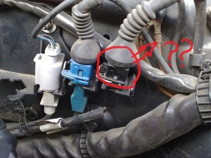

    Сегодня копался с вакуумными шланчиками и заметил слегка прогореший проводок. Хочется его идентифицировать для начала. Что это за разъём??

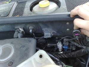

    Находится это всё под расширительным бачком.

    Ну "серый" это разъём датчика положения коленвала, а вот другие разъёмы если не ошибаюсь Л-зонд, и чёрный (если там один белый и один чёрный провод, либо два белых - подогрев Л-зонда....... а впрочем что гадать.... чуть позже напишу точно что за разъём...

    Не, л-зондовский разъём совсем по-другому выглядит.

    Сегодня смотрел в Лизе..... Она говорит что под бачком разъёмы на 1.Датчик положения колена. 2. Датчик детонации. и 3. Л-зонд....... Но 2 стыкуются с твоей фоткой а вот Л-зонд нет!! Напиши цвета проводов на этом разъёме, и на сколько пинов!!

    Ну вот так это выглядит более развёрнуто...
    Цвет проводков внутри - чёрный и белый )))
    Снял бирку заводскую с провода - на ней ор. номер 4A0 971 066 F
    Что же это за провод такой??

    И так, круг поиска очень сузился.
    Судя по электронным каталогам, это:
    Жгут проводов адаптера
    Датчик температуры масла
    Датчик давления масла
    Это либо провод датчика давления масла, либо провод датчика температуры масла.
