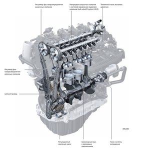

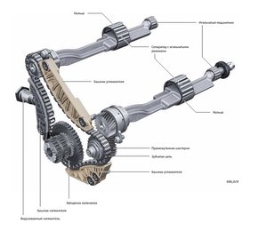

    версия. в двигателе есть такие "балансировочные валы". они предназначены для гашения вибраций неизбежно возникающих из-за компоновки рядного дрыгателя.
  10. jurok84
    jurok84 Завсегдатай
    16 июл 2014
    746
    А4/B8 1.8T 2010г
    хм... интересно, они влияют на дрожь по кузову!? как определить что валам этим капут?

    из-за них дрыгатель может дрожать теоретически. но это так предположение

    повторяю это лишь гипотеза.я просто про них вчера статью читал в журнале. их ставят против дрожания и шума
