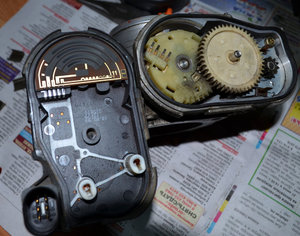

    И на фото внутренности - как выглядят контакты

    в общем мне помогло кое что, правда не знаю как надолго. к сожалению фотоотчет не могу предоставить, но на словах расскажу в самом дросселе есть моторчик доступ к нему обеспечивают два винтика с внутренней звездочкой ( на фото которое выложено видно один, второй под зубчатым колесом ) выкручиваем оба вынимаем якорь на якоре есть две щетки они графитовые в общем они износились. я их пока поглубже протолкнул и прочистил якорь. сейчас занят поисками новых щеток. результат следующий: пропали рывки и обороты в норме, но лампочка не погасла
    ( ссылаюсь что где то есть датчик ) адаптацию не проводил завелась сразу и работает без проблем. соответственно провел и чистку дроссельной заслонки. если заменю щетки постараюсь предоставить фотоотчет.

    я в итоге просто протер графитовые дорожки спиртом - на фото они видны -полукругом которые.
    Затем натер их грифелем карандаша простого, только чтобы они не пересекались.
    Аккуратно подогнул усики, которые бегают по этим дорожкам.
    Затем поставил крышку на место и несколько раз открыл-закрыл заслонку. Усики при этом стерли лишний графит.
    Снял крышку, сдул с усиков и с дорожек лишний графит. Собрал заслонку.
    На этом все. Поставил обратно на машину - лампочка не загорается до их пор. Работает как часы, обороты не плавают, ехать стало как полложено, а не абы как
