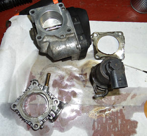

    Начала наблюдаться такая неприятность - на низких оборотах машинка начала дергаться и заметна потеря мощности, начиная с 2000 оборотов сразу подрывает. Посоветовали почистить дроссельную заслонку. Расскажите как лучше это сделать. И вопрос должна ли появляться ошибка в VAG come?

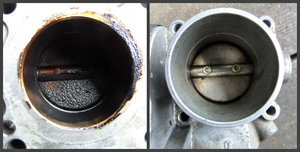

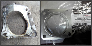

    До заслонки подобраться можно, но сложно. Для полной ее чистки надо снимать с двигателя. Чтобы подобраться только сверху, достаточно снять воздуходувы №22 и №35. Сама дроссельная заслонка под №11, держится на 4 болтах под шестигранник на 6 мм. Советую сразу заменить прокладку №5 и колечко №3 под заслонкой.
    Чистить нагар можно тряпочкой и обычным керосином, лучше очистителем карбюратора.

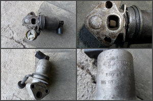

    Теперь мне еще интересно, на сколько вечен клапан №7 и №8, может он западает и присходит переобеднение смеси.
