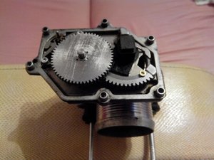

    Добрый день,загорелся "ЧЕК",потом стала мигать спираль свечей накала с периодичностью раз в 20-ть секунд,а потом замигала как поворотник и загорелась неиправность сажевого фильтра,пробовал держать больше 2-х тыс.оборотов в течении 40-ка минут ,не помогло!Позавчера разобрал узел дроссельной заслонки,на конце дугообразной шестерни стерлись 3 зуба,высверлил шпеньки крепления и перевернул шестеренку(при этом пришлось чуть сломать ее на конце так как вал 2-й шестерни не дает снять 1-ю, она в него упирается),посадил на эпоксидку. Собрал ,поставил:спираль свечей накала не моргает,потом по ходу движения погас и "ЧЕК",а через минут 30-ть и сажевый фильтр.Динамика вернулась,мотор глушится плавно! Вопрос -где заказать новые шестеренки?

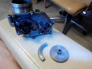

    Подскажите пожалуйста где посмотреть про восстановление зубцов. Снял заслонку и увидел что все зубцы стерлись.
    Очень не хочется из за этого менять весь узел.:unhappy:

    Проблему со стертыми шестеренками решил. Нашел в Москве ремкомплект.
    Вырезаны не идеально, но после подгонки надфилем встали на место. Два дня полет нормальный.
    Цена вопроса 3000 руб против 11000 за новый дроссель :thumbup:
