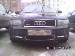

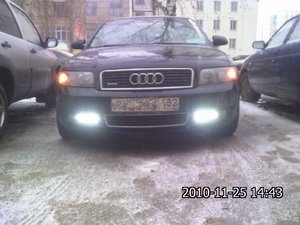

    В связи с новыми поправками ПДД от 20.11.10 решил установить дневные ходовые огни. Времени на установку ушло примерно часа четыре. Подключил плюс и минус к габаритам (они у меня включаются при включении зажигания), а при включении ПТФ отключаются чтобы в туман не слепили, да и некрасиво будет если вместе будут работать.

    К сожалению забыл сделать фотки в процессе установки, увлекся сильно. А на словах примерно так:
    Сначала выбрал модель DRL http://www.bixen.ru/tuning/denisvet/DRL-140P5.html , точнее даже не выбрал, а жена подарила. Ставить решил в центр заглушки ПТФ (если надо могу снять и сфоткать). Работа заняла примерно 1,5-2 часа.
    Подключение: каждый модуль имеет три провода, плюс, минус и управляющий провод, при появлении на котором плюс 12 вольт DRL гаснет. Так как модули ходовых огней установлены рядом с ПТФ, то провод для их отключения и минус я подключил к проводке ПТФ, а провод питания +12 вольт зацепил к габаритам.
    Провод +12 вольт по инструкции нужно цеплять к цепи зажигания, а провод отключения к габаритам, но мене больше подходит первый вариант.

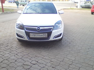

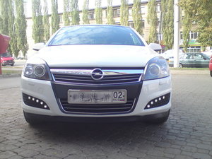

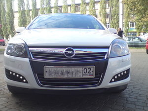

    Я еще HELLA ставил на опель астра, если фотки найду выложу чуть позже.

    На опель ставили летом, просто для понта, а у меня по ГОСТу (почти)

    Когда включены габариты, DRL горят, минус идет от ПТФ, т.к. он там постоянный, а плюс с габаритов. Когда на проводе (втором) ПТФ появляется +12 вольт DRL выключаются. Но это не по ГОСТу. +12 нужно к зажиганию подключать, минус понятно куда а управляющий к габаритам, так по ГОСТу будет.
