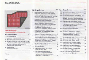

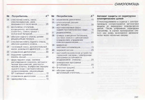

    Вот сколько спрашивал так мне ни кто и не ответил какой предохранитель вытаскивать чтоб это все нафик отключить.

    Надо отключить блок АБС. Тогда отключаться все ошейники. Смотри по схеме предохранителей, правда на этом преде может висет еще что-нибудь нужное.

    Забыл сказать. Отключишь АБС, отключиться пневма.

    То есть, хочешь сказать пневма на нескольких предохранителях висит?

    Не могу точно ответить. Она завязана с АБС. При отключении АБС, отключается ЕСП и пневма. У меня так было, когда глючил датчик АБС на одном колесе.
