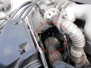

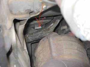

  12. duga5
    duga5 Участник форума
    2 июн 2009
    175
    Машина: A6 Avant (4B,C5) 1.9 TDI+чип, AFN, АКПП(DMX), Webasto
    Ну не так всё сложно :) . Попробуй-получится.:thumbup:

  15. duga5
    2 июн 2009
    175
    По моему мнению, тип двигателя значения не имеет. Я описывал А6С5 с климатконтролем.

  18. duga5
    2 июн 2009
    175
    Акум стоит выше и его дренаж-мембранная резиновая пробка с клапаном-находится на горизонтальной поверхности.на фото вертикально расположен щит моторного отдела.В пластмассовую заглущку вставлен пластмассовый носик дрена (под ковриком за бардачком).Этот носик держится на 3 винтах к тому же вертикальному моторному щиту.
    И так подитожив: снять бардачёк,и пластмассу в ногах пасажира.Отогнуть коврик и отвинтить искомый носик. В моторе-освободить крепежи жароизоляции над выпускным коллектором-катализатором.Отогнуть край фольгированой шумоизоляции.Вычистить чернозём между шумкой и корпусом.Можно поковырять из салона мембрану.Там будет висеть резиновый язычёк.Сразу же поставте носик на место.Можно снять датчик воздуха на впускном патрубке и напшикать через отверстие на испаритель кондея очистительной пены.Вся кака потечёт по очищеному каналу под машину.Я себе шумку обратно ставил не плотно.Иначе она опять заткнёт дренажный выход.
    Ну теперь у всех сомневающихся точно должно получиться :)
