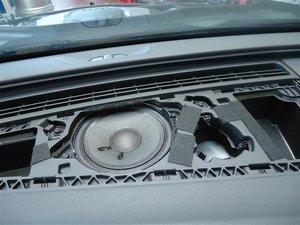

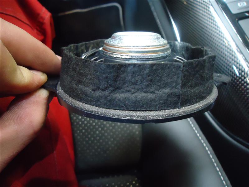

    Сводка TPI Учётный №: 2028929/4
    A6, A7: шумы в верхней части передней панели Дата разрешения публикации: 15.10.2014
    Описание неисправности клиентом/Заключение станции
    В верхней части передней панели, при движении по участкам дорог с плохим покрытием или при разговоре по телефону/прослушивании музыки может быть слышна вибрация.
    Техническое обоснование
    1. Динамик может быть перекошен в результате неправильной установки.
    Вследствие этого надлежащее прилегание фланца не обеспечивается.
    2. Относительное перемещение между основанием накладки и решёткой динамика вследствие недостаточной фиксации.
    Решение в условиях производства

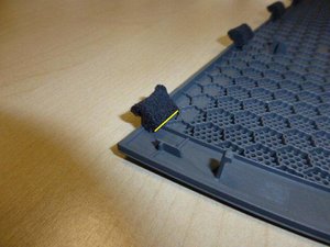

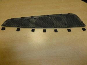

    1. Увеличение толщины прокладки динамика на 1 мм.
    2. Приклеивание 7-и прокладок из пеноматериала на накладку.
    Внедрение с номера шасси:
    2014 модельный год = 4G9EN174228
    2015 модельный год = FC8FN005332
    Дата внедрения: 23.06.2014
    Решение в условиях сервиса
    Для ремонта необходим указанный ниже материал.
    Комплект прокладок из пеноматериала 4G0 898 055
    Клейкая лента на нетканой основе D 373 125 A2 (отрезать)
    Основание накладки 4G1 819 635 или 4G2 819 635 >> 18.03.2013

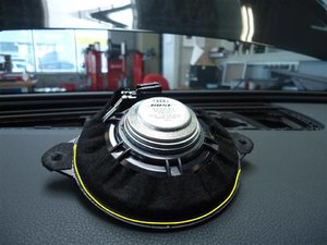

    Снять центральный динамик и оклеить клейкой лентой на нетканой основе по окружности, как показано на илл. 1 и 2.
    При этом важно, чтобы клейкой лентой на нетканой основе была оклеена вся поверхность прилегания, с том числе и фланец (см. жёлтую линию)!
    При установке следить за тем, чтобы динамик устанавливался без внутренних напряжений и перекоса.
    Дополнительно необходимо контролировать правильность прокладки кабеля.
    Кабель не должен прилегать к динамику. При необходимости кабель тоже можно обмотать фетром и зафиксировать.

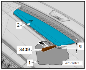

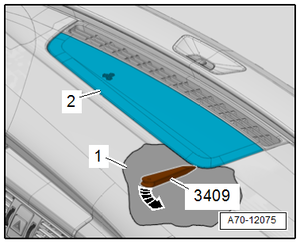

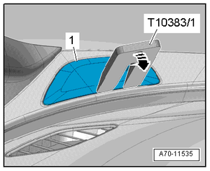

    А вот так снимать накладки динамиков

  20. BigD
    BigD Завсегдатай
    6 авг 2011
    886
    Audi A7
    #20 BigD, 7 июл 2015
    Ничего менять не нужно. Я все сделал с тем что стояло с завода. Идёте, покупаете виброизоляцию в любом автомагазине (например Русь или любой другой сетевой автомагазин). стоит она 300 р за лист. (http://stp-shop.ru/catalog/antiskripnyje-materialy-stp) Аккуратно отделяете верхнюю решетку центрального канала от основной, и проклеиваете, для надежности можно феном прогреть немного, чтоб клей схватился получше. все вставляете на место и вуаля. я сам все делал за 30 мин.
