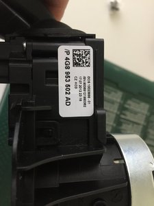

    4H0953568HZ00 - подойдёт если у вас переключатели фирмы Костал. Вы пишите что взяли вот эти 4G8953502AD - верно?

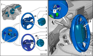

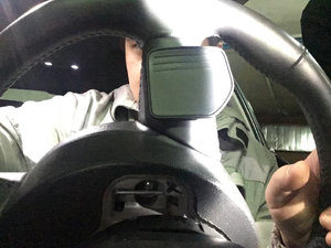

    Нужно отогнуть скобу подушки безопасности. И подушка снимется. А дальше только открутить болт M4.

    Номер этот, производитель не понятен, не написан. Фото выложу
    Кольцо 4H0953568HZ00 б.у нашел, буду пробовать установить в выходные!

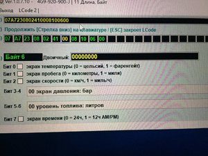

  14. aleksir82
    aleksir82 Участник форума
    9 авг 2011
    131
    Audi A6 C7 Allroad

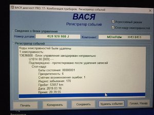

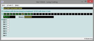

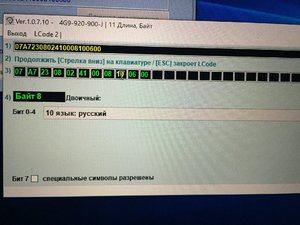

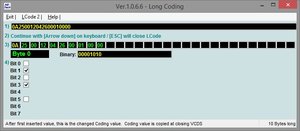

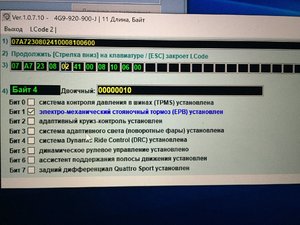

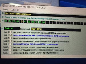

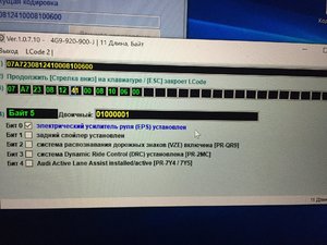

    Появилась ошибка в 17 блоке! Не могу понять что такое, в нем я только галочку поставил на круиз, больше ничего не менял! фото выложу, и фото меню длинная кодировка, что не так?!

    Получилось разобраться?
    Попробуй и по другим блокам пробежаться и там где есть "круиз-контроль" поставить галочки.
    Я пару месяцев назад ставил круиз-контроль, у меня примерно тоже самое в кодировках 17 блока.
    Приборка монохромная.
  16. aleksir82
    9 авг 2011
    131
    Audi A6 C7 Allroad
    Разобраться пока не получилось... Прошелся по всем блокам везде где нужно галочка на круиз стоит, и он корректно работает! Но по блоку ошибка горит и заметил что подвеска в режиме comfort работает не корректно, по жесткости как в режиме Allroad, хотя по подвеске как раз ошибки нет.... странная тема конечно. Буду искать дальше.
  17. BlackBaller
    BlackBaller Живу я здесь
    12 сен 2010
    1.732
    Тюменская обл.
    попробуй убрать галочку в 17 блоке и проверь.
    круиз и без галочки в приборке работает.
    aleksir82 нравится это.
  18. aleksir82
    9 авг 2011
    131
    Audi A6 C7 Allroad

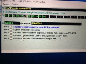

    К сожалению, на наличие ошибки убирание этой галочки не влияет... Обратил внимание, что в блоке в одном из пунктов стоит галочка включения DRC, а соседнем пункте DRC не включен и включить не дает...

    А что за Dynamic Ride Control?
    У меня он выключен.
