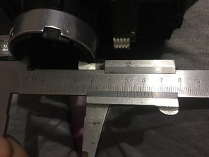

    Парни, кто нибудь может замерить внутренний диаметр посадочного места стрекозы на вал?

    Это нужно?
    Не нашел электронный, так что мерил по старинке)

    soslow, да это, спс!
