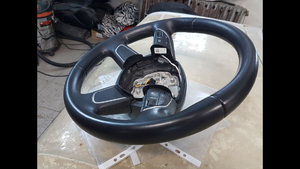

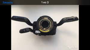

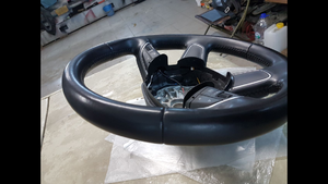

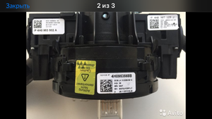

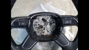

    Парни, созрел до установки КК (не активного). Почитав темы на драйве решил совместить с установкой и подогрева руля.
    Подскажите данные номера на мою машину подойдут?
    Руль - 4G0419091N 2014 года
    Перекючатели: 4H0953502A 2011 года
    Кольцо контактное - имеет контакты под подогрев. Продавец подтвердил что работало на А8 2011 года и подогрев был - правда кнопка подогрева на рулевой колонке, а не на руле.
    ВИН WAUZZZ4G3CN022328
    Стоит ли заморачиваться и искать руль в комплекте с подушкой? Если по кодам цвета моего руля и того что хочу покупать одинаковые? Не будет ли разницы в оттенках цвета из-за времени?

    Крышку нижню оставляю свою - необходимо будет колхозить выемку под рычажок круиза.
    Подскажите кто как решал вопрос?
    Какой инструмент необходим что бы сделать аккуратно?

    А стоит ли ? Цена вопроса 4G0953512C 6PS около 2 000 рублей.

    Переключатель и руль подходят. По спиральному кабелю не уверен. Ставил себе с номером 4H0953568H.

    А зачем искать руль с подушкой? Сейчас у вас руль без подогрева 4- спицевый ?

    Верно. Опасения что оттенки кожуха подушки и руля могут не совпадать из-за разницы годов выпуска. Только в этом сомнения.

    Матовые переключатели - вот этот номер 4G8953502 4PK?
