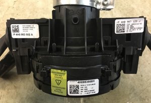

    Подскажите, пожалуйста, номер кольца под пассивный круиз и для руля с подогревом.

    Это оно, я правильно понимаю: 4H0953568H?
  4. neckarsulm

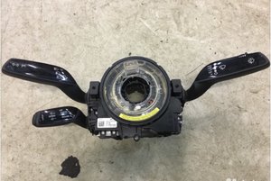

    Купил глянцевые переключатели и кольцо от Ауди А8 за 9000 руб. Номера теже по сути и снаружи кроме глянца ничем не отличаются.
    Переключатель: 4H0 953 502 A
    Кольцо: 4H0 953 568H
    Глянцевые в принципе понравились, такой же черный глянец есть рядом на панели коробки предач где кнопки, то есть будет сочетаться. В А8 руль и пластик рядом такие же матовые как в А6, а переключатели глянцевые и выглядит неплохо, даже дорого. В общем на вкус.
    Кожух родной как лучше выпилить, есть лекал какой-то у кого? А то попрошу рабочих они напилят там. Чем пилить резать пластик аккуратно? Или не заморачиваться и купить за 4 тр кожух новый нижний?: VAG 4G0 953 512 C 6PS.
    Ставить поеду к дилеру, сами предложили за 3000 руб установить и прописать круиз.
    Если оставить свой кожух то бюджет установки круиза - 12 000 руб с установкой. В принципе не очень дорого за комфорт и окупится отсутствием случайных штрафов когда не следишь за стрелкой чтобы не превысить 2 км/ч.

    Подскажите 12 т.р. это все вместе: кольцо + переключатель + 3 т.р. у дилера?
    Если не секрет - в каком магазине приобретали? Стоимость заманчивая.

    На мой взгляд лучше докупить кожух и все установить самому.
  16. BlackBaller
    BlackBaller Живу я здесь
    12 сен 2010
    1.732
    Тюменская обл.
    а я считаю, что проще взять аккуратно пильнуть дремелем и самому все установить.
    дел то на два часа с перерывами
  17. AudiA6man
    AudiA6man Живу я здесь
    29 июн 2018
    1.496
    A6C7 2.0 tfsi (CDNB) 2013
    Разборка. Есть в каждом городе.
