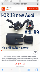

    Приветствую. Нашел установочный комлект на известном нам магазинчике. Подскажите пожалуйста имеет ли право на жизнь? И почему есть небольшие расхождения в номерах деталей?

    Напишите, пжт, номера з/ч, что нужны для установки круиза на а6с7
  8. BlackBaller
    BlackBaller Живу я здесь
    12 сен 2010
    1.732
    Тюменская обл.
    4G8953502A - подрулевые переключатели (стрекоза)
    4H0953568A - блок с кольцом (подойдут и другие блоки кроме простого без буквы в конце)
    4G0953512E 6PS - накладка подрулевая черная под электрорегулировку (механическая регулировка и другие цвета имеют другой номер)
    Накладку, кстати, можно выпилить самому. Час времени и экономия около 3 т.р.
