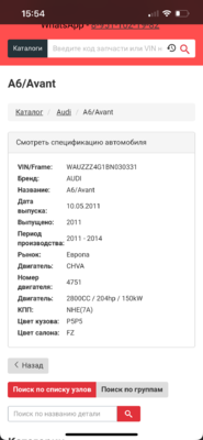

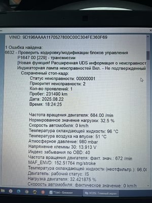

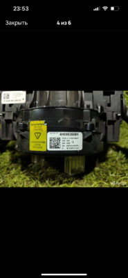

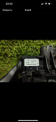

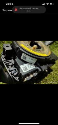

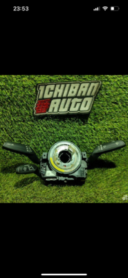

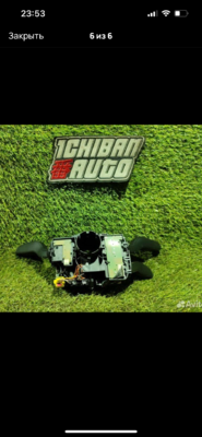

    Доброго времени суток, помогите правильно закодировать блоки на a6c7 2.8 дорест для установки стрекозы с acc в качестве обычного круиз контроля. Уже все перепробовал, но постоянно висит ошибка по неправильной кодировке в 1м блоке и горит лампочка EPC на приборке.
    Калибровку угла поворота сделал, в 17м и 16м блоках все прописал. В 1м поставил галочку в 5 байте, 5 бите. Ошибка только в 1м блоке, круиз не работает. Все кнопки руля и подогрев работают.
