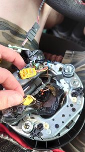

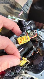

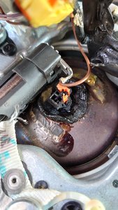

    Мда, столкнулся вот с таким когда снял подушку. Это не исправная подушка или можно что-то сделать?
    Смогу я датчики поворота отрегулировать и нужно ли мне это будет делать с такой подушкой?
