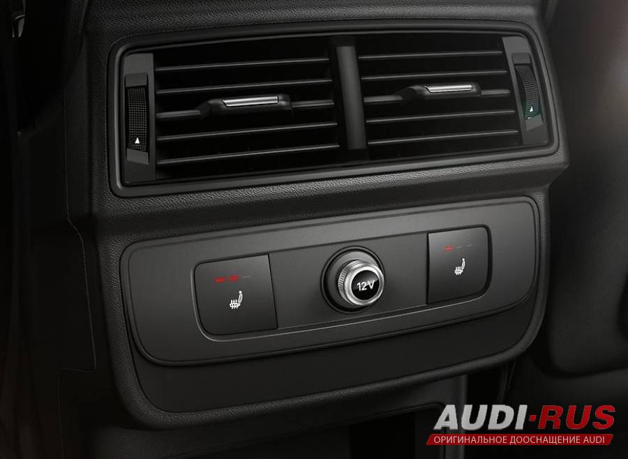

    Коллеги, озадачился вопросом установки подогрева сидений, задних.
    Приобрел салон уже с подогревом, дозаказал следующие позиции:
    1. 4M0863351A 6PS
    2. 4M0963564 5PR
    3. 4M0963563 5PR
    Однако, не смог разобраться в необходимости приобретения дополнительных жгутов, фишек. может кто-нибудь подсказать, что еще требуется докупить? Спасибо
    В итоге получается вот такая обратная часть.

    Разъёмы кнопок 8W0971636 - 2 шт.
    Ответные разъёмы подогрева 4F0937741 - 2 шт.
    Колхозить проводку и разбираться с блоком управления подогревом сидений.
