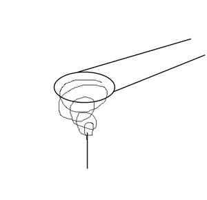

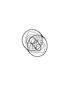

    Доброго Вам дня
    сразу извените за возможные ошибки по тексту (не русский) и не пинайте сильно да идею
    интересует такой вопрос есть ли варианты замени передних рычагов на audi A4 b5 98 г.в. на другие железные с других машин или возможно есть варианты сделать такие самому
    алюминиевые держутса у меня пол года и начинают стучат
    возможно как то вместо пальца переделать на пружину ?
    потом выложу свои идеи ...............

    Ребята а может можно взять форму рычагов и вылить их из жилеза потом
    попробовать сделать вместо шарика и внутриностей палец на пружине

  14. sergqx
    sergqx Новичок
    30 июл 2009
    12
    А4/В5 1,8Т
    салин блок???? я думаю реально взять мошные пружины ето все обработать нормально и защитить от корозии как думаете????????
  15. Mikhail
    Mikhail Старожил
    23 июн 2009
    7.815
    есть
    Всё таки это-подвеска и сильно так колхозить я бы там не стал.
    Можно посе таких усовершенствований и убится
  16. AND31
    AND31 Живу я здесь
    29 апр 2007
    1.423
    A4/B5 2000 1.8T quattro- VW CC 1.8T 2010- CX-5 2016...
    Верно подмеченно :nod:, никогда бы не делал чего подобного :smile42:
    купить ауди и колхозить на неё железки,тем более отвечающие за безопасность-жесть жёсткая :icon_suicide:
