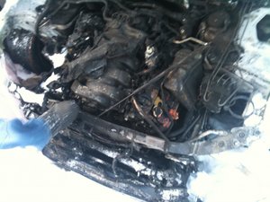

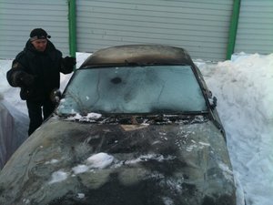

    Приветствую! Принимайте в свои ряды владельца вот такого остатка от замечательного авто. Как считаете реально восстановить? С какими проблемами могу столкнуться в процессе востановления? Готов выслушать любые мнения и заранее за них благодарю!

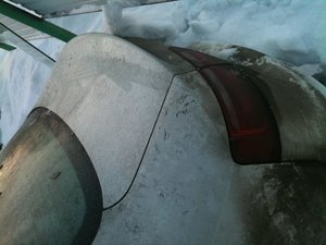

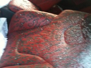

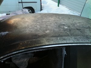

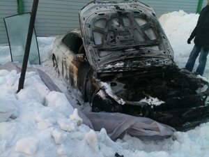

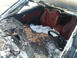

    Ура удалось загрузить наконец!
    Вот как то так.
    Ваше мнение господа?!
  8. Браза Далли
    Браза Далли Живу я здесь
    13 авг 2005
    4.730
    Битого в зад донора одинаковой комплектации и недельки две упорного труда.
    Разбирать до голого железа вплоть до половины салона, прокрашивать нутро, полностью перекрашивать наружу.
    Самый тяжелый момент - электросистема, проводка судя по всему повреждена (на фотках не видно), в зависимости от степени повреждения менять все хвосты под капотом и, возможно, основной жгут под панелью.
    Все остальное - двиг, салон - не сложно и требует просто аккуратной сборки.

    Этот авто не восстановишь в принципе. Сам мотор тоже сгорел. Гарантированно поведены головки.
    ИМХО полный ахтунг, восстановлению не подлежит.

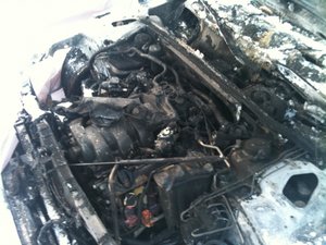

    Мотор обгорел только сверху. Очаг горения был сверху, то есть на капоте, а не внутри.
    Под капотом оплавилились верхние части платиковых деталей и то, на пример, крышка масленной горловины на двигателе не расплавилась, расширительный бачок, который тоже пластиковый остался цел, что на мой взгляд, говорит о том, что температура под капотом не была сильно высокой и двигатель мог не пострадать. Вскрытие покажет.
