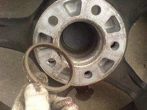

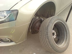

    Сейчас нахожусь в ожидании изготовления новых колечек непосредственно под мои диски.
    Колечки от OZ оказались неплохими - тоесть на самой ступице - колечки сидят хорошо, но как ни странно, в центральном отверстии самого диска колечки немного ходят, т.е. если взять два пальца и поставить их в распор в центральное кольцо самого диска, то можно будет ощутить, что кольцо немного болтается и присутствует люфт.
    Судя по всему это и вызывает биение...
    Кольца, которые делают, будут одним единым целым с диском и люфта не будет в принципе...щас сделают...вечером отпишусь :)

    По результатам изготовления скажу следующее:
    1. Сделали кольца, но не по тем параметрам, которые измерили. Удивило то, что сначала, при насаживании кольца на диск, стали меня лечить, что диск не надевается на втулку потому что так все и задумано...я говорю мол смотрите, вы тольком диск не можете надеть...он у вас ходит...
    Поняв, что сделали липу, вытащили кольцо и оказалось, что диеметр тот, что и был... Пошли переделывать, а мне пришлось ждать еще 40 минут.
    2. Переделали...поставили...но диск все равно немного ходил вверх - вниз...я говорю что типа это нормально ? Мне говорят ...ну да...так и должно быть...
    Ну странно короче....вообщем поставили нужного диаметра, проехался - стало конечно получше, но сказать что на 100% не могу, так как сегодня опять дергалось...причем на той же скорости...
    Завтра поеду на шиномонтаж...сниму колесо и сам лично диск потрогаю...
    Огорчило то, что когда я лично стал показывать на халтуру, ну другие бы сказали..."да...действительно...что то не так....щас перепроверим еще раз кольца". А эти - сначала стали меня убеждать что все так и должно быть..а потом молча вынули кольцо из диска и пошли все переделывать...
    Резюме: смотрите, что вам дают и говорят. Придется ехать туда еще раз...чувствую что и эти кольца придется менять...
