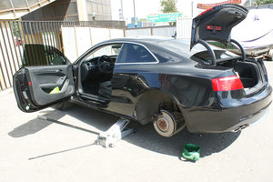

    В общем так, ребят...
    Послушал, почитал, в частности тему nickyracer-а про вибрацию на с4... решил что дело в кольцах проставочных.
    Вспомнил, что в комплекте с дисками шли пластиковые кольца, которые ваще не подошли. А на шиномонтаже подобрали какие-то, но за верность размера я не был уверен.
    В общем по друзьям поспрашивал и поехал к одному чудо умельцу Сергею Александровичу. Сам он себя властелином колец называет)))
    Приехал в два, подожда пока доделают машинку предыдущую.
    В общем в полвторого поддомкратили)
    Помощник измерял все параметры(ступица, диск) и удалилсо на 40 минут.

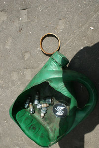

    Пока его не было, пощелкал вот...
    Старое кольцо-ржавое и походу неправильного размера
      96 КБ
      561

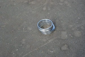

    В общем через 40 минут принесли мне мои чудесные, блестящие, алюминиевые колечки))
    Сбили старые говнокольца, одели новые, смазали, поставили на место.
    Человек, работающий с дисками просто сверх-аккуратен в работе с автомобилем, за что ему респект:thumbup:
    В общем поставили, рассчитались-2000р, сел я и поехал
    И о чудо! Пропала вибрация... Наконец то, блин, я от нее избавился.. Все таки правы были те, кто на кольца грешил..
    Оказывается зазор даже в 1мм может дать вибрацию, а с помощью болтов ваще фиг сцентрируешь правильно....
    Короче спасибо передаю человеку
    http://www.vlastelinkolec.net/ его сайт(не рекламо, думаю многим поможет)
      199,5 КБ
      465
