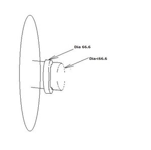

    поставил диски Томасон R18x8.5 245/40 Данлоп спмах. Центральное отверстие 72,6, ступица 66,6. Немцы при отгрузке положили центровочные кольца с 72,6 на 57,.. Думаю - ну и ладно, нагрузки не несет, затянем будем так кататься.. Ага! Ж_уй!! Биение со 120. Две балансировки.. Попытка сделать финишную, ее даже не смогли сделать.. Стал копать материал.. Оказалось что существуют два вида крепления колеса. один может центрироваться болтами, другой нет, центровочные кольца обязательны. Заказал из алюминия.. Теперь все окей, 203кмч полет отличный..

    У В8 хитрожопая ось ступицы, та часть на которую диск вешается. Накидал в приложении в том что было под рукой, заранее извиняюсь за убогость..
    Вобщем мне сначала поставили колечки типа этих
    Они проваливаются за зону номинального диаметра и не работают.. Им даже не надо трескаться для этого
