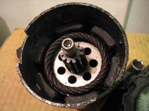

    замучался снимать ставить стартер.
    начало
    - при повороте ключа щелчок и стартер клинит лампочки гаснут, с 3-4 попытки начинает крутить и заводтся.
    - снял ( 1 раз) в руках стартер крутится все работает.
    - смазал поставил обратно, через день опять клинит.

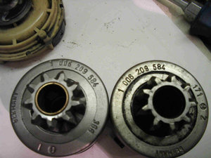

    - купил бендикс втулки латунные
    - снял (2 раз) все поменял поставил
    - через день грохот-скрежет
    - снял (3 раз) оказалось откололся колокол (видно при замене втулки перестарался и селумин не выдержал)
    - в конторе поменял свой на "новый" ихний, поставил
    - через 2-3 дня опять траблы бендикс не возвращается и крутиться с мотором.
    - снял (4 раз) бендикс оказался завальцован на коленке, поменял, поставил.
    http://www.audi-club.ru/photo/showphoto.php?photo=33430&cat=500&ppuser=5022
    - проездил несколько дней , опять клинит. купил стартер бу (пластик планетарки расколот), собрал из 2-х один.
    - вчера поставил (5 раз), вечером заводиась на ура , утром опять клинит.
    и клинит всегда на холодной, на горячей все отлично.
    Что делать ?
    на венце зубчики вроде целые , снять стартер и прокурутить весь венец и если криминал то править надфилем или на свалку ?
    если менять то вроде гимор с центровкой и весом ?
    Петр
    зы контактную группу поменял.

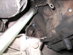

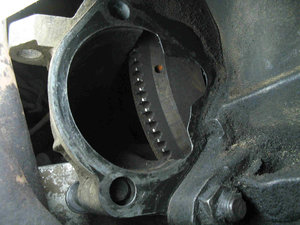

    где ? что за втулка ?
      148,1 КБ
      220
      228,2 КБ
      254

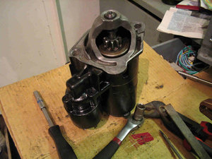

  6. Petr_B4_ABK
    Petr_B4_ABK Bad e-mail
    15 июн 2004
    158
    А80 АВК 91 г.
    Ответ: достал стартер, советов надо
    фигня началась изза втулки бендикса которая сточилась нафик.
      124,8 КБ
      246

    итак продолжение.
    вчера утром завелась отлично, вечером с работы опять.
    7 раз клинит лампы в ноль , на восьмой бодро крутит но не завелась(иммобилайзер сработал) отключил завелась отлично. (может перед заводом фары включать :)) типа траблы в АКБ , но менял уже)
    весь вечер заводилась отлично.
    напряжение на АКБ, стартере, генераторе одинаковое, при заводе просаживается на 1-1,5 вольта, но мерял на горячем, когда все работает.

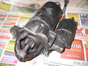

    снял стартер (6 раз) разобрал все путем, но нашел ещё тонкое место + на коллектор приходит кабелем, а вот минус с корпуса , с задней крышки алюминий вроде, потом корпус обмоток металл, потом купол селумин (ну и шпильки которые все стягивают) все соединения в окислах, зачистил собрал, стартер в руках работает.
    поставил, крутит на ура.
    утром сегодня опять с 3-го раза завелась.
    продолжу
    вечером 30.06 завелась с 9-го раза.
    на след день утром
    тестер на акб, при заводе просадка до 7 воьлт
    поменял акб на старый заряженный завелась.
    вечером завелась
    значит акб ? там глюк получается.
    Петр

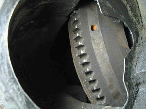

      140,2 КБ
      289
      149 КБ
      212
      151 КБ
      278
      123,9 КБ
      299

    проблему решил, на маховике 2 зуба отколоты.
    поменял.
