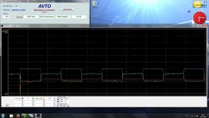

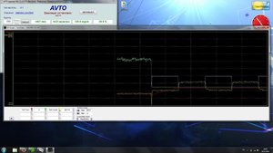

    Вот выкладываю 2 графика на не заведеном и на холостых
    какие выводы напрашиваются?
  6. proxy
    proxy Живу я здесь
    25 авг 2013
    4.135
    Надо только на холостых,два скрина, при включенном и выключенном егр, а так уже видно что он подклинивает

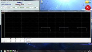

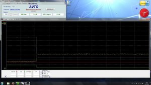

  8. AlexMone
    AlexMone Живу я здесь
    1 ноя 2012
    1.532
    А4/B7 1,9 BRB 07
    вот новые на холостых с ВЫКЛ и ВКЛ
  9. proxy
    proxy Живу я здесь
    25 авг 2013
    4.135
    ну да, заклинил, через пару часов приду с работы и скину пару ссылок о егр

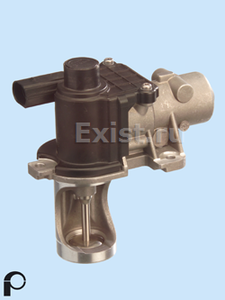

  18. AlexMone
    1 ноя 2012
    1.532
    А4/B7 1,9 BRB 07
    вот такой у меня)
      128 КБ
      324
  19. proxy
    proxy Живу я здесь
    25 авг 2013
    4.135
    отличается от моего)) хз что там внутри
