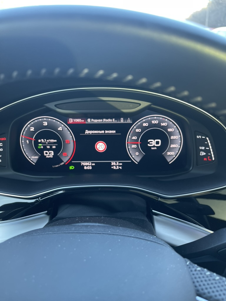

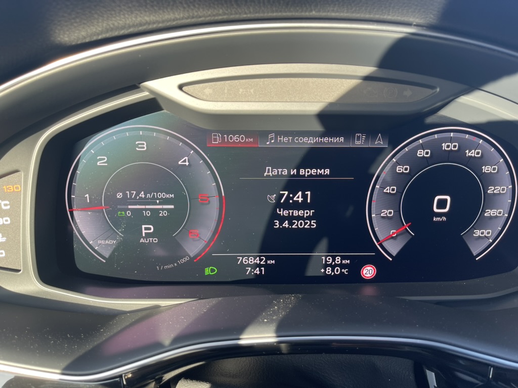

    Вчера вечером заводил машину, и борода не включалась минут, наверное, 5. Потом проснулась, включилась, все ок, но появился на приборке дорожный знак ограничения скорости 20, и новый пункт в меню (после ассистентов водителя) - "Дорожные знаки".
    Причем это какая-то нерабочая шляпа, тк значок не меняется, никаких знаков система не считывает, и оно просто торчит и портит мне настроение. Фото прилагаю.
    Интересный факт: звонил своему знакомому из дилерского центра Ауди, он сказал, что к нему с утра s6 приехала с той же проблемой, но знак висит 5)) И тоже прогружалась долго морда.
    Кто знает, что это, и как отключить?
    Спасибо.

    Опция "Распознавшие знаков" напрямую завязано на геопозицию. Бывают такие "глюки" во время работы РЭБ. машина на время теряет свою геопозицию и считает, что находится в стране производителя :rollingeyes: и открывает все возможные опции :idea:
    PS. у меня пару раз в год такое случается на машине из Германии.

    Да, у меня тоже из Германии. А она сама потом вернется в нормальное состояние? Или надо как-то вручную геопозицию поправить?

    У меня сама возвращается. У меня причина РЭБ 100%. Но могут быть и другие причины.

    С этой фишкой ситуация объясняется не только РЭБом. Еще до всех этих событий обращал внимание на появление этого сообщения в одних и тех же местах, в т.ч. спальных районах, обычно после выезда с подземной парковки. Точно знаю, что РЭБом там не пахнет.
    В этом случае авто распознает знаки ограничения скорости, их отмену, и, что интересно, запрет обгона. Но что интересно, штатная навигация в таких в таких случаях работает вполне нормально. Где-то читал мнение, что это вылазит, когда навигация думает, что авто находится вне дороги. Один дотошный чел с Драйва2 ковырялся в этой проблеме, вплоть до считывания логов в мозгах машины. Интересно, разобрался или нет.
