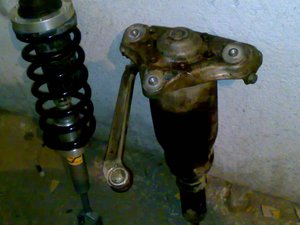

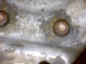

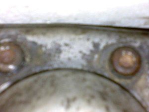

    И снова всем привет! В связи с очередными революциями у меня в стране, наличием кучи свободного времени и надеюсь временным отсутствием работы :icon_suicide:, решил попробовать поставить арнотовский набор пружин вместо пневмы, тем более что опять стал припадать передок....Знаю что кастрация, извращение и т.д., так что особо не распаляйтесь, усе знаю....Просто если помните, то я привез наборчик пружин вместе с машиной, уже год валяется в гараже, продать не смог, вот решил поэксперементировать на досуге. Вопрос возник сразу! Не смог открутить верхний треугольник....не знаю как правильно наз-ся, в общем верхнюю опору. Там 6 болтов, вроде как под звездочку, тока там граней практически нет! Возможно пиндосы посрывали все на хрен?! Кто менял пневмобаллоны отзовитесь, плиз! какой там ключ? кажись на 40 звездочка маленькая, на 45 большая....ХЭЛП.....Кстати, братья-казахи, никому пневма б.у. не нужна?! Или пружины?!

    извиняюсь за кач-во фото

    тебе уже звезда не поможет, нужно забивать внутрь торекс шестигранный, чуть большего размера, чтоб он свои борозды нарезал. Если и это не поможет, то попробовать набить головку многогранную сверху на болт. Если и это не поможет, то обтачить болгаркой под шесть граней болты. если и это не может, то только сварка =))

    Скорее всего последний пункт, крутили небось звездой меньшего размера чем нать, грани и посорвались(

    можно прорезать бороздку под мощную плоскую отвертку. Либо керном по краю шляпки в сторону отвинчивания, я так болты картера коробки откручивал, тоже грани послизывало...

    Наставь биту нужного размера, и хорошенько молоточком осади!
    Там резьба в алюминьке нарезана, а алюминий любит чтоб перед отворачиванием пристукнули.

    :rofl: ничего, бывает! ту машину я уже год как продал....спасибо всем за советы, вооружился кувалдой, зубилом и терпением и пошел в гараж :smile42:

    за 15 мин все открутил, кувалда творит чудеса....новая проблема рычаг нижний не могу открутить, болт сорван...:hot: ох уж эти пиндосы! варвары!!! потом по радио услышал, что опять у нас стреляют на юге, быстренько собрал все на место, чтобы если что можно было хоть до границы успеть доехать :smile42:. так что эксперемент откладывается на неопределенное время.......
