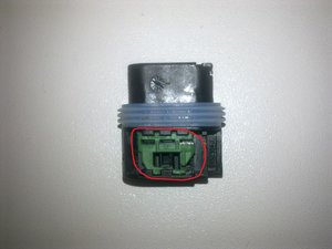

    Кто подскажет как разобрать штекер без поломок ))))

    Не торопясь шилом надавливать и вытаскивать.

    по подробней можно? куда нажимать и куда шило вставлять....

    нужно шилом сдвинуть два стопора и аккуратно вытаскивать пины.

    Я так все понял ЭТИ?

    да......

    Не знаю как у всех но я свои пины вытягивал с помощью шила. Сдвинув стопора можно разглядеть сами пины,вот на них и нужно надавливать шилом,тем самым мы утапливаем замок пина.:)

    все верно: зря только истратил 550 руб на два новых корпуса разьема...
    не вытаскиваются они ввиду грязи, ее надо очистить под стопорами, нажать пальцами и потянуть раскачивая. или: двумя толстыми иголками отклячить стопоры от крючков на папе и тянуть раскачивая.
    далее- пины вынимаются нормально, надо нажать шилом на стопоры контактов, отодвинув розовую (или зеленую) пластмасску.

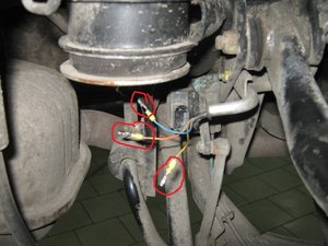

    Тема с чехлами классно работает на передних датчиках, т.к. именно там ничем не защищённые провода и перебиваются. Сзади да, провода у разъёма датчика более менее недоступны для губительного влияния дорожной грязи. Корродирует аллюминиевый кабель-канал и острыми краями начинает подрезать изоляцию проводов датчиков. Решение - завести в кабель-канал 3-х(4-х) жильный провод в качественной резиновой изоляции, наподобие кабеля, используемого для датчиков АБС.
