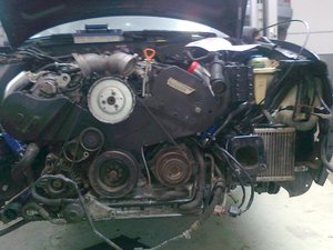

    Я так понимаю, Саня говорит о том, который стоит за левым интеркулером.
  9. lvv01
    lvv01 Живу я здесь
    28 май 2010
    1.222
    A
    Да, вот он, родимый

    Какой двигатель на картинке?

    рс видимо

    родился как 2,7 ARE, сейчас -"неведома зверушка" :)

    На картинке 2.7Т. Именно так я и говорю, про радиатор который за левым интеркуллером. И я вам скажу что он там ни хрена не обдувается. А летом он еще и нагревается.

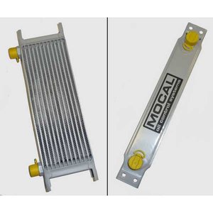

    С 4,2 мотором на коробку ставился вот такой радиатор с датчиком и вентилятором:
      126,3 КБ
      1.212
