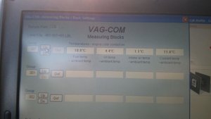

    а на одном заграничном форуме вот что вычитал, человек пишет версию, что проанализировав лейбл файл RossTech, получается что 1-й бит во втором окне 16 группы, в блоке двигателя отвечает за внешнюю температуру топлива, а если точнее, то соотношения, ибо в группе 007(вложение-картинка) есть описания всех четырех окон, там есть тильда, тоесть знак пропорциональности, и получается, что температура наружного воздуха не может быть ниже, чем температура топлива или разница температур должна быть очень мала.
    п.с. пожалуйста, если есть возможность, сделайте фото 007 группы, когда включается тэн, интересно узнать, верна ли та теория.

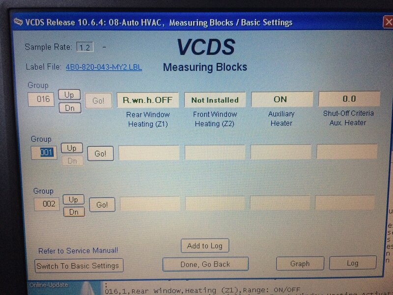

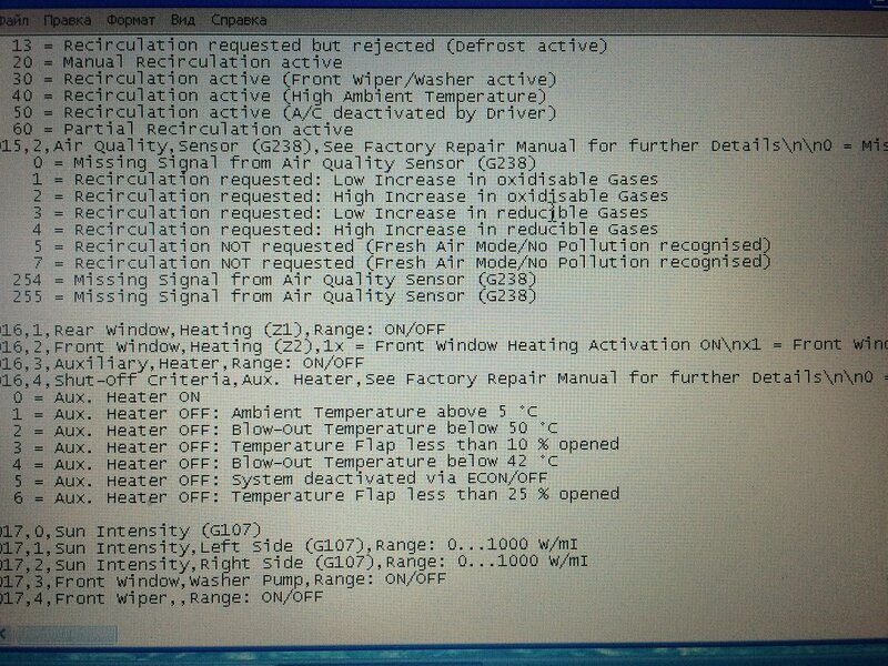

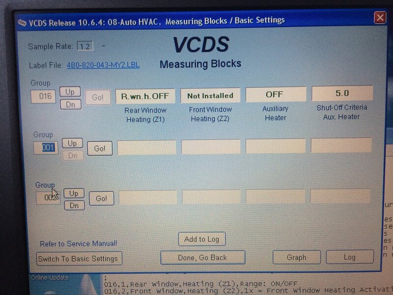

    Привет
    Как и обещал закидываю фотки 007 и заодно 016 группы, когда включены тэны
    Со 100% уверенностью скажу что тэны включаюся только при наличии всех нулей во втором окне 016 группы

    одно из условий включения тэнов наружная температура не выше +5 С :confused:
    2) Условия отключения
    X X X X X X X 1 температура ОЖ > 70 °C или температура всасываемого воздуха > 5 °C
    X X X X X X 1 X генератор неисправен
    X X X X X 1 X X напряжение АКБ ниже 9 В
    X X X X 1 X X X частота вращения двигателя ниже 800 /мин
    X X X 1 X X X X запуск двигателя в течение последних 10 секунд
    X X 1 X X X X X датчик температуры ОЖ или температуры впускного коллектора
