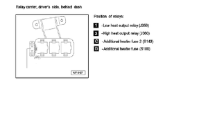

    Проверяй предохранители: снимай облицовку под рулем, ищи вот такую панельку, на ней два предохранителя справа C D твои. :hi:

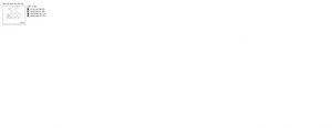

    Вот получше изображение! :hi:
