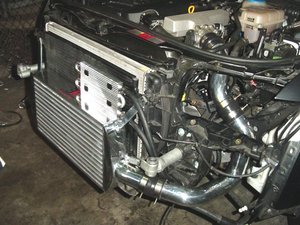

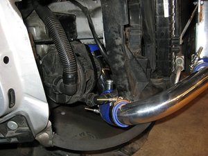

    вот меня тож это волнует) подходят ли пайпы от В5..
    а то от В7 не подойдёт, а на В6 только фирменные видел, а это 800-1100$ и без доставки.
    будь добр отчитайся потом.
    сам не знаю кит заказать или пайпинг сделать :)
    мы на В7 ставили куллер-кит болт-он, ковырялись долго,
    особенно со снятием бампера и его послед. установкой,
    но всё встало без напильники... правда и без туманок)
    *по фоткам пайп похож, вроде
    только чуть коротковат)

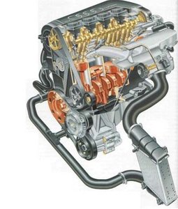

    а чего, стандартный новый кулер от а4 1.8Т не подходит??

    ну я не знаю как на а4 он помещается или на а3. но аффтар ведь такой же по размеру хочет??
