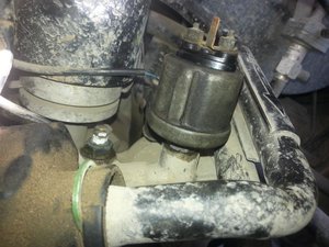

    Датчики закрутил на фланце таким образом
    Вместо штатного синего, закрутил датчик давления двух контактный 035 919 561 (боченок), а рядом вместо заглушки датчик температуры 049 919 563 B.
    Когда завел машину, на приборке загорелась лампа масла.
    Перелопатив интернет понял что у всех эти датчики стоят по разному, провода к датчикам провел точно правильно.
    Думаю может не правильно вкрутил эти датчики? может они должны закручиваться в другом месте? Объясните кто нибудь пожалуйста :confused: куда надо закручивать эти датчики?.

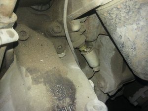

    Еще снизу фланца есть такой датчик

    Ты не подключил датчик давления низкого давления 0,3 бар.
    Поэтому и загорелась лампа масла.
    Вернее так: провода от нижнего датчика кинь на боченок, а выкрученный датчик вверни на место нижнего датчика.
    Кстати, если провода не достают, верни как было до боченка и боченок вверни на место датчика высокого давления 1,8 бара.
    Место установки датчиков роли не играет, т.к. давление везде одинаково!!!

    и ещё: есть две модификации "боченков".
    1. до 0,3 бар.
    2. до 1,8 бар.
    Поэтому верни схему как была и проэкспериментируй:
    1. Вверни боченок вместо нижнего белого датчика 1,8 бара, проверь работу допприбора и лампы масла при оборотах свыше 2000.
    2. вверни боченок вместо коричневого датчика 0,3 бара и проверь

    если память не изменяет, то:
    035 919 561 А - это датчик с разъемом на 1,8BAR
    035 919 561 - это датчик с разъемом на 0,3BAR

    Теперь на приборке когда заводишь, стрелка давления сколько должна показывать на прогретом двигателе?
    7aniki еще хотел спросить, насчет датчика температуры, закрутил его на фланце сверху рядом со штатным датчиком низкого давления( его может надо вкрутить на гбц?). Как он должен себя вести на приборке?
  9. 7aniki
    7aniki Кабриовод
    26 апр 2014
    5.486
    AudiCabrio 2.3NG93
    #9 7aniki, 7 июл 2014
    На горячей нормальное давление 2-2,5 без перегазовки.
    На холодную 5 норма.
    Закрутить можно куда угодно.
    Давление везде одинаковое, за исключением поддона, имхо :)
    Датчик давления масла (боченок) лучше вкрутить вместо заглушки на ГБЦ. Там давление в первую очередь упадет в случае, не дай бог, поломки. (и многое чего можно спасти от ДВС)
    А вот если во фланец вкрутить, то там уже в вышеописанном случае, отсутствие давления в целом можно прозевать. (((
    Датчик температуры масла в ГБЦ не вкручивай, он будет недостоверные данные выдавать. Его во фланец как раз и нужно вкрутить.
    А ведёт он себя в нормальном режиме езды так: пока двиг не прогреется до 90град, масло едва доходит до 60град. Как только проехал 5-8 км, поехала стрелка масла (не быстро) от 60град до след метки (90 вроде бы).
    И на этом не должна подходить близко к следующей метке 130 град.
    Но если езда интенсивная по городу, то 110град. это нормальная температура для масла.
    Но и 130 не критично, а вот правее - нежелательно

    Я его вкрутил вместо белого датчика высокого давления, который как раз внизу фланца, а если на голову гбц перенесу провод на до удлинять, но показания все норме как ты и писал На горячей нормальное давление 2-2,5 без перегазовки.
    Считаешь его нужно переставить?
