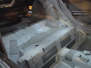

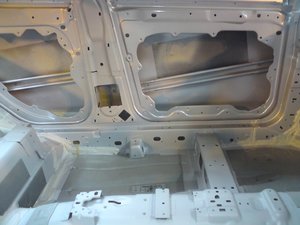

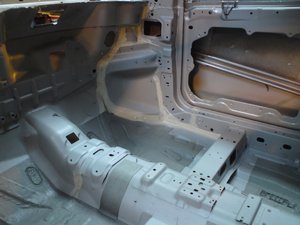

    Как обещал - выкладываю несколько фоток с кузовом, вышедшим из окрасочного цеха. Автомобиль, конечно не Ауди, но и не Рено и не ТАЗик!
    Как видно на фотках - виброизоляция наклеена и покрашена. Ее конечно не много, но на это есть технология.

    Все эти кусочки, что на твоих фотках, на олроуде наклеены после покраски, наклеены довольно отвратительно, или меня мои глаза обманывают:D. То, что получается отодрать - отдирается, ну и там краска, никакого грунта или голого металла. Пофоткаю скоро, чтобы голословным не быть. Да и фотки мои есть с дверями и крышей в теме "гремит как ведро" - там хорошо видно, что заводская шумка наклеена после покраски. А то, что заводская шумка ломкая и хрупкая, это любой подтвердит, кто хоть раз брался за доп. изоляцию этой машины.
