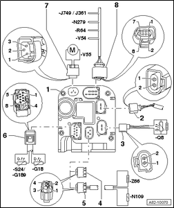

    А вот еще вопрос: как с проводкой у Ауди для вебасты? Придется тянуть дополнительный жгут или нет? вчера рассматривал через заглушку нишу, куда вебаста встать должна, но что то никаких свободных клолдок не видел.

    прийдется колхозить, но на сколько я помню там надо прокинуть всего 2 или 3 проводочка

    Судя по Эльзе побольше там проводочков чем 2 или 3. Там как минимум жгут. Еще хреново что у меня эльза без схем - отсылает к немецкой версии программы.

    Схемы подключения есть в ельзе, переключи язык на английский и все будет...
    Там реально 3 проводка надо прокинуть, 2 до CAN шины и один на блок дистанционного управления. Ну мож еще питалово на блоки...

    В ожидании оных полез пока в самую, наверное, сложную часть - электрику. Схему на русском не нашел, её нет в Эльзе. Изучал немецкую версию и английскую. Хорошо то, что из всего количества разъемов к жгуту проводки автомобиляя подключаются всего два - на 2 и 8 контактов. Плохо что разъемов у меня таких нет. Цепляется Вебаста за жгут проводов мотора стеклоочистителя для а/м с автономным отопителем с радиоуправлением 4F1 971 271 BG, у моего авто этот жгут отличается двумя последними буковками и отсутствием указанных разъемов. Пока думаю, заказать ли новый жгут всборе в Экзисте (4500р. примерно), илии купить отдельно все разъемы и собрать недостающее в отдельный жгут. Будет дешевле рубля на 3, но определяющим фактором здесь будет не цена а что проще будет. На выходных доберусь до этого жгута и посмотрю наскольео его легко демонтировать и назад поставить.
