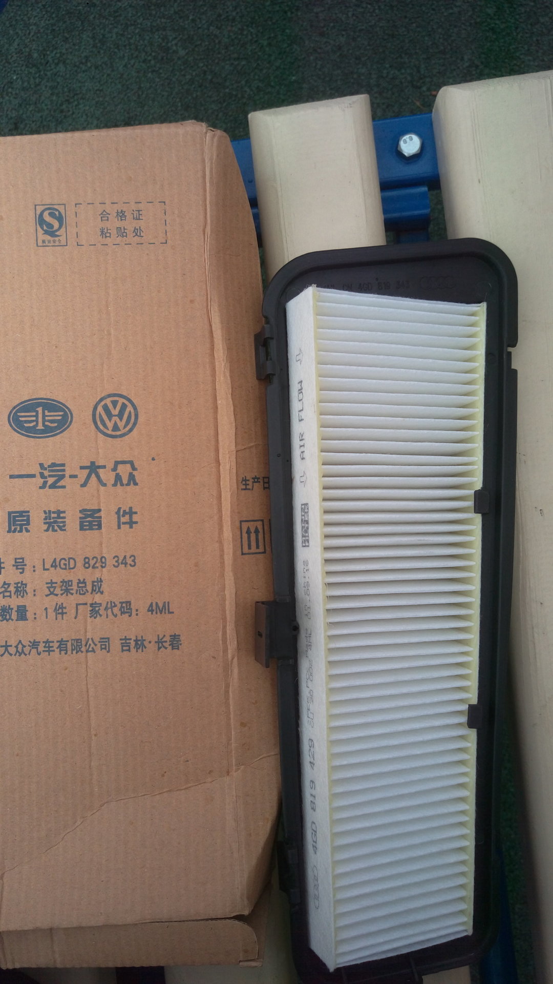

    Заказал в китае доп фильтр салона - подкапотный
    Пришел китайский оригинал :)
    Цена 750р
    Номера смотрите на фото

    Повезло. Я заказал как-то из Китая тоже, решил сразу 2 про запас взять. Приехали оба мятые в хламину. Китаец балбес вообще их не упаковал, тупо в целлофановом пакете отправил почтой. :moderator:

    А толку от него? Только вентилятор уже надо на повышенные обороты ставить. Воздух он не чистит от вредностей и щапахов. Ну грязь на лопатки меньше полетит. Только и всего...

    грязь на лопатки - один из ключевых моментов. менять и чистить лопатки сложнее и дороже, чем менять раз в 6 мес этот фильтр. плюс салонный не так забивается.
    причем этот фильтр в корпусе надо купить только 1 раз. второй раз можно только сам фильтр купить, без корпуса. экономия около 1000 р.

    В блоке климата кодируется наличие этого фильтра и он сам знает, как вентилятор поставить. И то я не заметил разницы в оборотах. Ездил долго с этим фильтром не прописанным, всё отлично работало. Чистый вентилятор работает гораздо тише и не вибрирует от дисбаланса. И остаётся чистым и новым. Я вентилятор уже поменял после прошлого владельца. 14000 рублей + 2000 замена. Так вот, эти фильтры по 900 рублей мало того что защищают вентилятор (менял этот фильтр как раз недавно, он был в сантиметровом слое грязи!), ещё и экономят на салонном фильтре, который дороже и которому остаётся одна роль - очищать от запахов и совсем мелких частиц. Благодаря этому внешнему фильтру салонник был совсем без пыли, вообще напрасно новый купил. То есть можно и салонный менять реже. Must have короче этот приточный фильтр дополнительный, скажу я вам.
    PS и там не только грязь на нём, а ещё ошмётки листьев сухих, комок, похожий на паутину и мёртвый жук, 1 штука.

    люто плюсану wazzup. фильтр маст хэв.
    а салонник в складках был почти белый. но поменять его все же стоит, особенно перед летним сезоном, когда пыли больше. а вот зимой можно не менять.

    Ну, убедили. Только от запахов нифига не поможет, как я понял, из за низкого забора притока воздуха. Гарь, она вся по земле стелется. В туареге нет такой вони выхлопа, хотя фильтра по плотности один в один и производитель манн.
