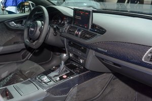

    Ребята все привет, прошу помощи с поиском номера ручки АКПП ОТ AUDI RS7 2016 года, уж больно не нравится мне штатная! Перерыл много форумов но номера никак найти не могу, ((! Всем спасибо заранее)!

    Их несколько(по отделке) синий,чёрный,серый,дерево.

    А это цвета чего? Манжеты или самого шарика? Серый наверное с рулем чтоб в тон)!

    И манжеты и шарика,на фото серый.

    Да оно, только чтоб нить была не синей)!

    По цветам выбирайте сами.

    Вот спасибо большое !) прям выручил думаю первый номер надеюсь там без синей нити)!

    Они все первый номер:)...по поводу нити не могу сказать,ибо не знаю.
