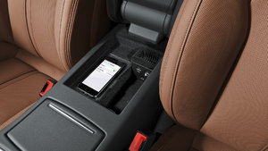

    Решил заморочится беспроводной зарядкой в машину. Уже с полгода пользуюсь дома, очень удобно, не нужно постоянно толкать шнур в телефон, положил и он заряжается, хотелось бы так же в машину. Связался с ОД, их ответ: "Зарядное устройство, информация по нему есть, по стоимости с установкой будет 26-28 тыс, для заказа пока не доступно, мы написали запрос, как придет ответ, я вам смогу сообщить." и затем "Пришел ответ по зарядному устройству, пока товар не сертифицирован для России, будет доступен для заказа ближе к концу года, подойдет и для s6 и s6 +"

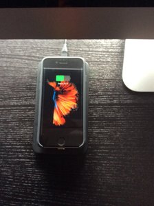

    по сути, я хз за что 30кэ )
    купи такую суету https://ru.aliexpress.com/item/Universal-Qi-Mobile-Wireless-Charger-with-Receiver-Pad-Coil-for-iPhone-5-5S-6-6S-Quick/32662238506.html, воткни в усб в подлокотнике и кидай туда телефон ) у меня в кафешке такие на столах стоят, работают отлично. Если хочется эстетики то эту самую суету в любой конторе кто занимается автозвуком и допами нежно аккуратно инсталлируют заподлицо на дно этого бокса, обтянут такой же тряпочкой и провода видно не будет бюджетом рублей так в 5 максимум.

    У меня была штука, похожая на вашу, с точно таким же приемником. Скажу честно - полное говно, пока выставишь правильное положение, чтобы начало заряжать, вспотеешь. Поэтому купил себе зарядник https://ru.aliexpress.com/item/Vins...642016925.html?spm=2114.13010608.0.116.B9dzXQ и приемник https://ru.aliexpress.com/item/Nill...2652304256.html?spm=2114.13010608.0.65.B9dzXQ и забыл что такое "снайперское прицеливание" при попытке зарядить. Вашу идею сегодня опробую на имеющихся девайсах (у меня их два, стоят постоянно включенные в разных местах дома), если понравится, закажу еще один такой же зарядник. А нет, так дождусь оригинала.

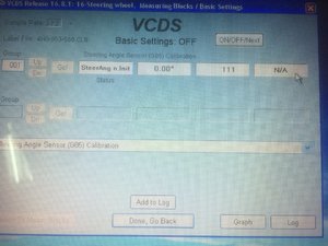

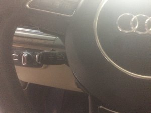

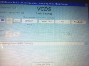

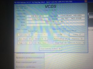

    Подскажите, по какой причине не выполняется адаптация датчика поворота руля G85.
    Предыстория следующая: купил руль с подогревом, подрулевое кольцо оказалось обычное без контактов, купил стрекозу в сборе 4H0953568H / 4G8953502B (с поддержкой ACC).
    Поставил, добавили 2 контакта для обогрева руля - все работает: повороты, свет, дворники, руль греется.
    Правда, пока не закодировал под АСС, блок подрулевой электроники выдавал ошибку по неправильной кодировке.
    Теперь, ни ODIS, ни VCDS не дает сделать базовую калибровку G85 в 16 блоке.
    При этом ВСЕ базовые условия ВЫПОЛНЕНЫ, при нажатии кнопки On/Off/Next в VCDS выдает отсутствие связи, ODIS выдает следующие ошибки (см. фото).
    В чем может быть причина???
    Искал на Vagflash и в архиве прошивок ПО для блока подрулевой электроники, нашел только файл версии 0007 для 4H0953568, с буквами нет вообще прошивок.
    Ваши соображения???

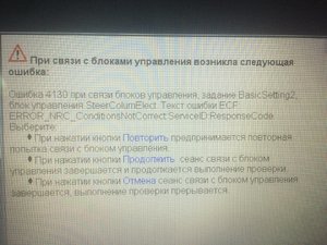

    Вот, что пишет ODIS при попытке выполнить базовую калибровку датчика поворота.

    Пробовал вводить код доступа в ODIS - код принимает, но все равно выдает те же ошибки.

    А вы старые настройки обнулили (reset) перед тем как калибровать?
    https://www.drive2.ru/l/2466148
