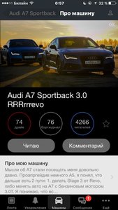

    Найди на драйве Андрея (roadHooligan),
    Спроси его, он себе делал прямоток и охлаждение.

    Знаем Андрея с драйва, он же мне апгрейд посоветовал :) Спасибо за инфу! Посмотрю в БЖ или напишу если там нету.
    По драйву вообще по БЖ разных А7 тоже планирую полазать, просто интересно было вдруг тут ещё кто-то выскажется.

    Посмотрел у Андрея на драйве БЖ, с тех слов понял, что ошибки 2 такие же - мало воздуха плюс положение дроселя. С установкой впуска injen проблема не решилась пока не почистили дроссель. Но впуск всё равно имхо лишним не будет при такой раздутости и мощности :)
    И доп охлаждение компрессора...
