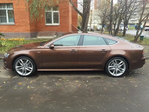

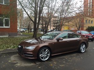

    Забрал свою ласточку))) :rock:

    Спасибо)
    В наличии в салоне была. вот и ухватился сразу)

    Красота! :thumbup: Поздравляю!
    Цвет салона какой?

    Даааа цвет бомба!!!

    матричные фары?
