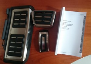

    Всем привет.
    Вот решил поделиться информацией о дооснащении оригинальными алюминиевыми педалями и площадкой для ноги.
    Комплект для А3 8V с АКПП для педалей и площадки идет под номером 8V1064205A. Есть варианты набора просто педалей.
    В комплекте идет инструкция и сами детали. Накладки на педали меняются легко, а вот площадка для отдыха требует снятия облицовки порога.
    Пока выкладываю фото деталей, результат установки сфотографирую завтра.

    я так и не смог послностью натянуть накладку на газ (. Ну очень туго идет.

    наверное вверх ногами ставил

    не обязательно. накладку перед установкой надо нагреть строительным феном.

    справился без нагревания. Времени потратил на все 3 накладки 10 минут

    Все надел )). Все пальцы погнул блин.

    Я поставил с алиэкспресса от шкоды актавия а7! Все подходит один в один. Они нагрелись днем на солнце в машине, и я спокойно все поставил. Цена вопроса 1000 рублей.
